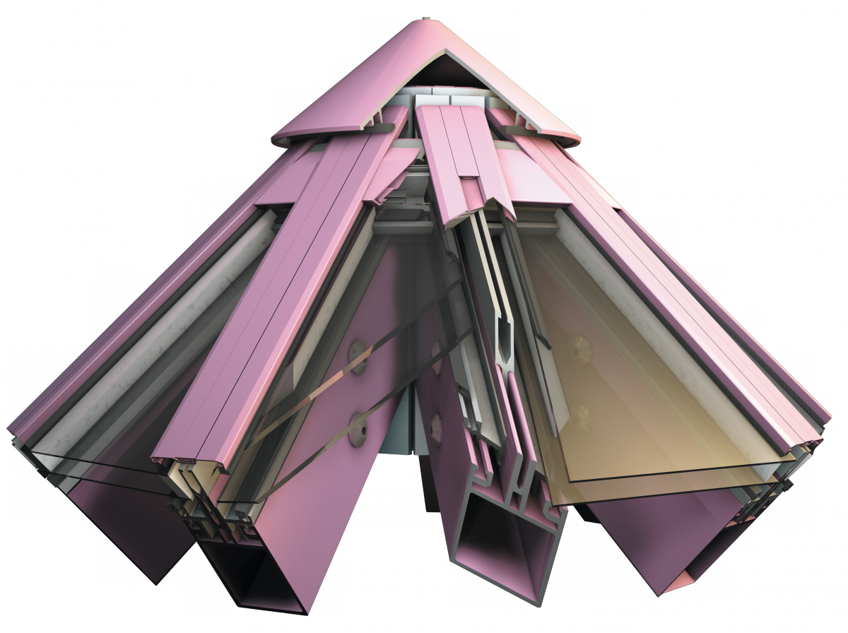

В состав несущей конструкции входят вертикальные (стойки) и горизонтальные (ригели) элементы с видимой шириной 50 мм, которые соединяются между собой методом наложения ригеля на стойку. В зависимости от конструкции объекта и воздействующих на ограждающую конструкцию нагрузок проектировщик имеет возможность выбрать необходимые несущие элементы, для этого в классической серии алюминиевых профилей RF 50 предусмотрен широкий набор стоек с моментами инерции от 40 до 2172 см4. При особо высоких нагрузках все стойки можно усиливать специальными профилями, вставляемыми внутрь конструкции стоек. Большой набор ригельных профилей позволяет, при необходимости, устанавливать ригель одинакового со стойкой размера.
В серии алюминиевых профилей RF 50 имеется набор монтажных стоек, которые позволяют монтировать ограждающую конструкцию при помощи предварительно собранных элементов. Это значительно сокращает время монтажа конструкции. Использование монтажных стоек позволяет также компенсировать горизонтальные изменения размеров элементов конструкции под воздействием колебания температуры.
В конструкцию фасада, выполненного из серии RF 50, могут быть установлены окна и двери любого типа открывания.
